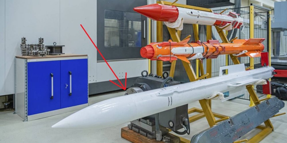

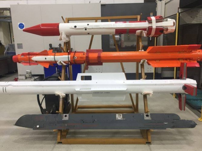

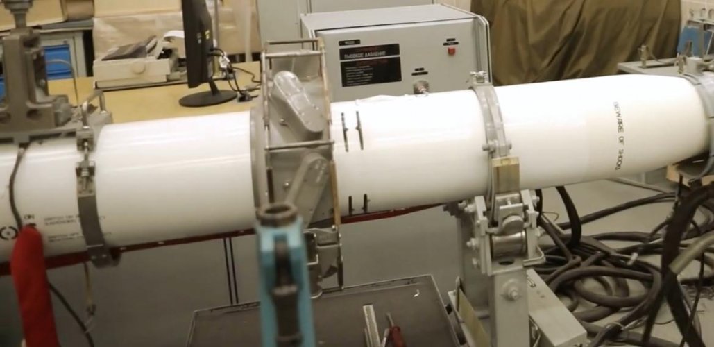

R-97 or Izd. 810 during serial production in GosMKB 'Vympel' factory in Moscow. Photos are from 2019.
Note: first and third pic from above.We can clearly see the rocket engine chamber of the Izdeliye 810.Also we can see that it has eight wings there.

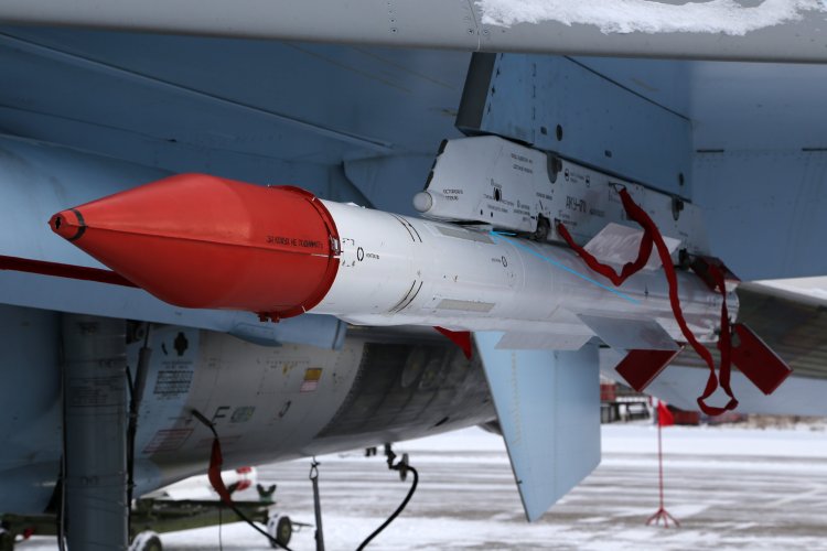

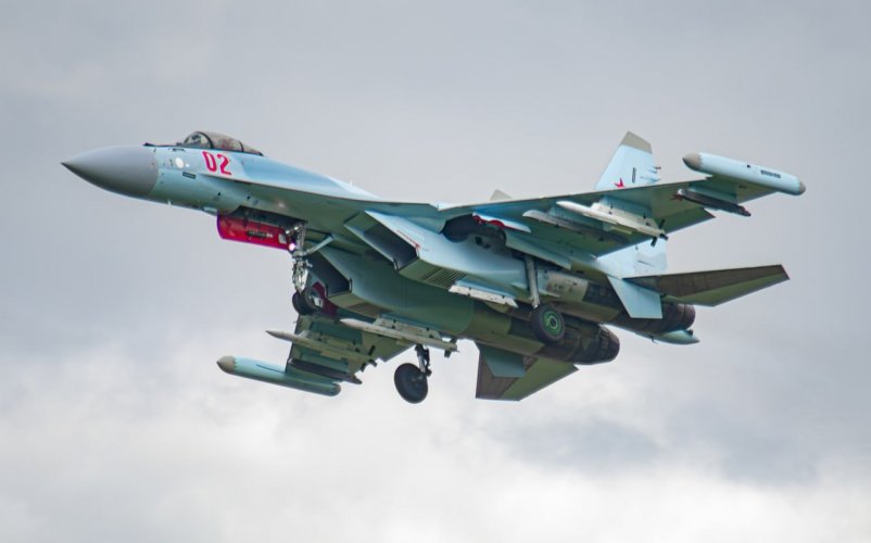

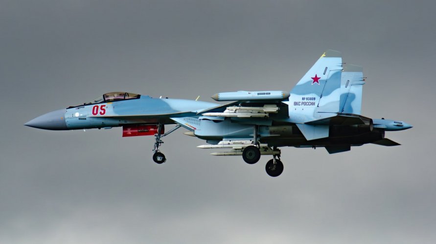

First that R-77M ( Izd 180 ?) where we have photo of them under Su-35S's air intakes and photo of its wreckage found in Ukraine ( so yes, that new AAM were used in actual combat).
https://www.twz.com/air/signs-russias-using-new-r-77m-air-to-air-missile-in-ukraine

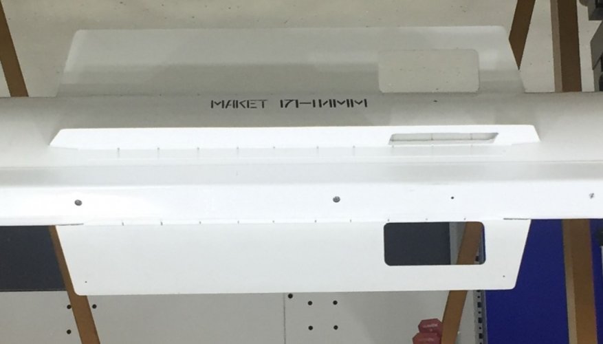

Another variant is so called Izdeliye 171-1 with its specific detail,openings in the wings.It seems that is modification of the Izd 170-1/R-77-1 intended only for the Su-57? Several photos from 2019.

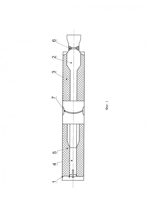

About the Izdeliye 180, I found a Russian patent document, it should be a dual-pulse motor:
«Промежуточное днище выполнено из выгнутой в сторону маршевой камеры полусферической перфорированной оболочки, выполненной из высокопрочной легированной стали и имеющей переменную толщину, увеличивающуюся от центра к внешнему краю. Со стороны стартовой камеры сгорания промежуточное днище прикрыто металлической фольгой и резиновой мембраной»
  • RU2715453C1.pdf
Thank you. I think these details are important to know because they tell us that it is not classic dual-stage but dual-pulse rocket engine.
''Многорежимный ракетный двигатель твердого топлива работает следующим образом. Включение стартовой и маршевой ступени производится последовательно,возможно, с паузой. При работе стартовой камеры давление продуктов сгорания зарядавоздействует через резиновую мембрану и фольгу на полусферическое металлическоепромежуточное днище, при этом его центральная часть работает на растяжение, авнешние края - на изгиб. Продавливание металлической фольги с резиновой мембранойне происходит по причине того, что давление в стартовой камере не превышаетпредельно допустимого для локального участка фольги с мембраной, соответствующейплощади одной перфорации.При включении маршевой камеры продукты сгорания, проникая через отверстияперфорации, воздействуют на фольгу с мембраной по всей ее площади, вскрывают ееи, проникая в стартовую камеру, истекают через сопло.''
''The multi-mode solid fuel rocket engine operates as follows. The launch and cruise stages are activated sequentially, possibly with a pause.
When the starting chamber is operating, the pressure of the combustion products of the charge acts through the rubber membrane and foil on the hemispherical metal intermediate bottom, with its central part working in tension, and the outer edges - in bending.
The metal foil with a rubber membrane is not pressed through because the pressure in the starting chamber does not exceed the maximum permissible pressure for a local section of the foil with a membrane corresponding to the area of one perforation.
When the cruise chamber is switched on, the combustion products, penetrating through the perforation holes, act on the foil with the membrane over its entire area, open it and, penetrating into the starting chamber, flow out through the nozzle.''
Btw, is this blueprint from that Patent doc. about Product 180?
Almost certain...

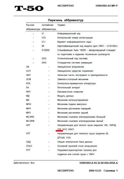

НЛГ - Направляющие для легкого груза ( изделия 180, 180ПД, 270, 181С, К047)
НТГ - направляющие для тяжелого груза ( изделия (неразборчиво вроде 65), Д7УШК, 810
So for the UVKU-50L ( max carrying weight 250kg) they invented: Products 180,180PD or Pryamotochny Dvigatel,simply ram-jet engine,than 270, 181S and K047?
For the UVKU-50U ( max 750kg) there is : Product 65, D7UShK or Kh-58UShK(TP) and of course 810 or R-97.

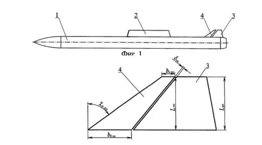

''На крылья изд. 180 - на изд. 170. Крестообразное крыло не изменилось, изменились рули (ну и ещё много чего, но об этом громко не говорят и это не очень хорошо видно внешне).''
''On the wings of ed. 180 - on ed. 170. The cruciform wing has not changed, the rudders have changed (and a lot of other things, but they don't talk about it loudly and it's not very visible from the outside).''
So those data are 15 years old and we can see now that actual Izd. 180 looks just as was described.

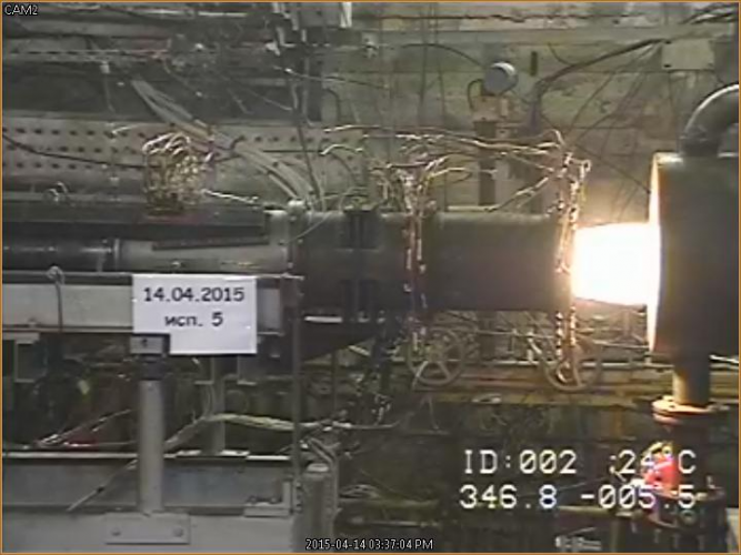

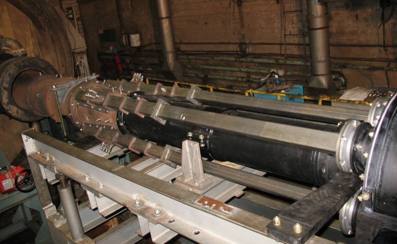

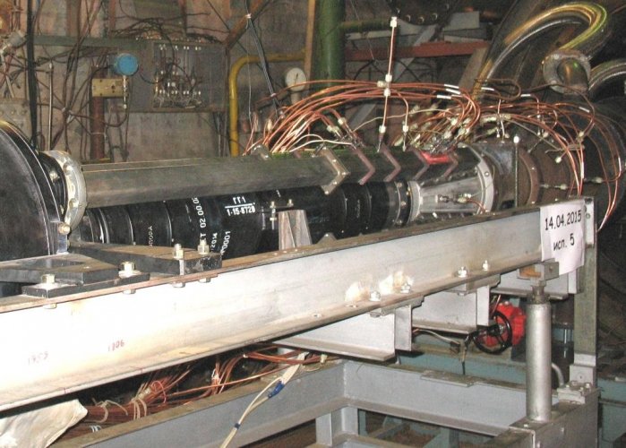

Maybe the engine that was on the static test on 14. April 2015 was engine 'Product 371' ?
Source: https://nevskii-bastion.ru/rvv-ae-pd/

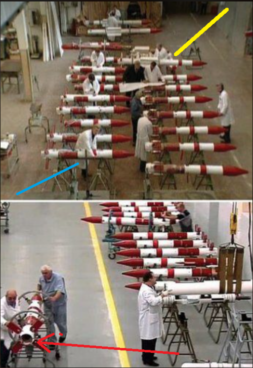

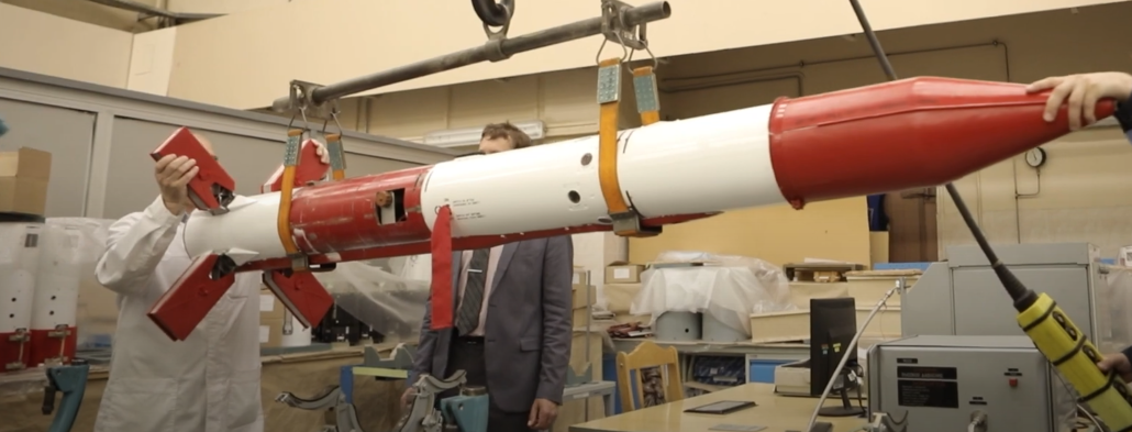

You are stubbornly bring here a myth that missile sub-assembly with red technological spacer in the place of motor section (and that has even no fcuking nozzle) is a 'new missile designated izd.270 based on 170/170-1/180 whatever"
You was told several times that this is BS.
No my dear flateric. That is not a myth but reality for several years now. Now take a look on this photo ( in fact the sequence from one TV-reportage made in GosMKB 'Vympel' during 2018) and tell/write me what are the differences between the AAM's marked with yellow and the blue line?
Sorry but where are the wings on the AAM which is marked with the blue line?
You asked for the 'f.....' nozzle ? Here you can see it on the lower photo/sequence ,yes, that AAM marked with the red arrow on the trolley .On the right side from the yellow line on the floor we can see completed new AAM's ( Izdeliye 270) .

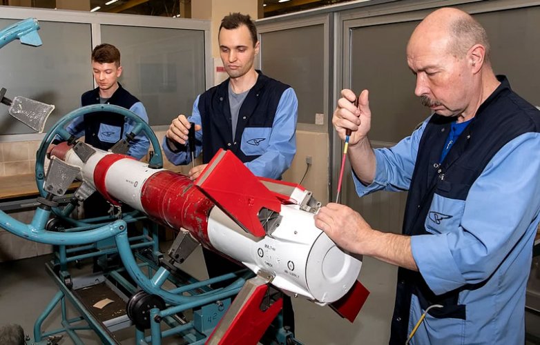

It is obvious that I must repeat some photos of the new AAM for the Su-57 that is based on the parts /components not from the ''170/170-1/180 whatever" but from the Izdeliye 190/ R-77E as it is mentioned before.
Izdeliye 270 on the trolley during assembly. Do you see the wings anyway?
Where are the wings here ? What about that 'hole ' which we can see inside the ''red technological spacer in the place of motor section'' which of course we can not see on the Izd. 170,170-1 ,171-1, 180 and exported 190 .
I presented this photo earlier and must repeat the question. What is that 'hole' marked with the yellow arrow inside of the single-chamber rocket engine. How is that possible anyway? To have the hole inside of the rocket engine chamber ??? Something like this have not either Product 170 nor 170-1 or 171-1 or exported 190 and of course newer 180/180PD. And as we can see the rocket engine has the red plate not the white one like on Izd 170,170-1, 171-1,180,180PD and 190.
Did you read article which I mentioned in my earlier comment?

You are living in some alternate universe, where logic is absent. Surely this is 'IZDELIYE 270' full of stencils in English.
Enough for me.
Hi flateric,maybe I'm living in...but,but.... It is not enough for me.

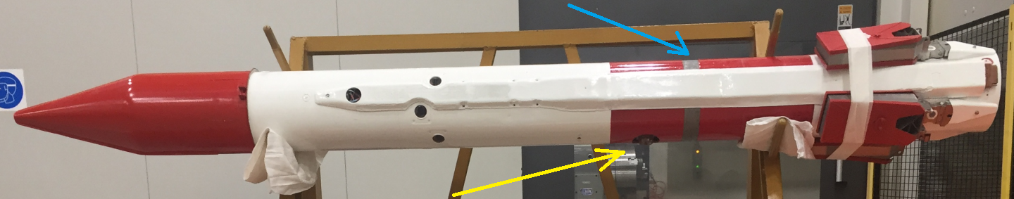

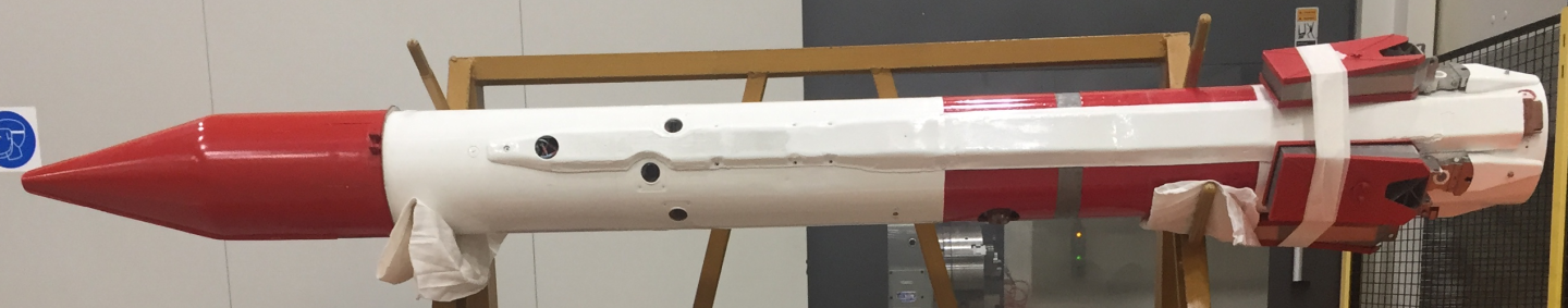

Now, I will show and prove you that there is really some 'kind of the short version' of the R-77 as SRAAM ( Short Range Air to Air Missile).It really exists and it exists for years now.
I must admit that both of us were right but also in the same time we were wrong is some cases.

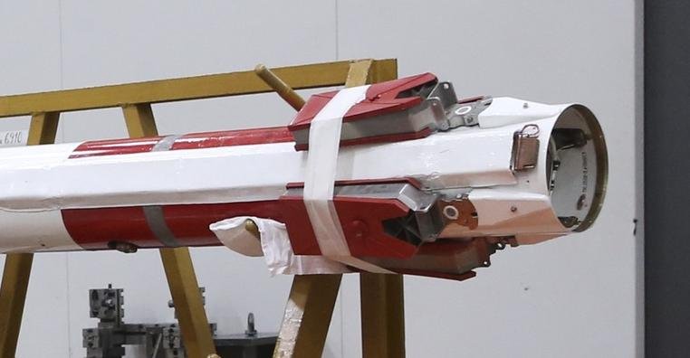

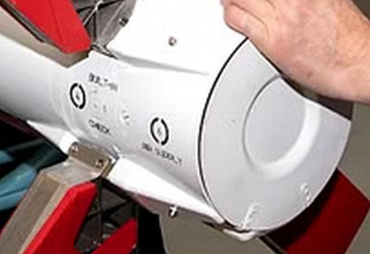

First ,that AAM with those 'stencils in English' ,it is really Product 190 or R-77E for the export only,logical after all.You were right ,I was wrong.
About that ''red technological spacer in the place of motor section'' ,yes, it really exists and it is common during assembly of the Izdeliye 170-1 and 190 ( also of the newer 171-1).You were right ,I was wrong.
Now take a look pls at this photo from 2018 ( upper part only because lower part of the photo is not the same part of the assembly object).

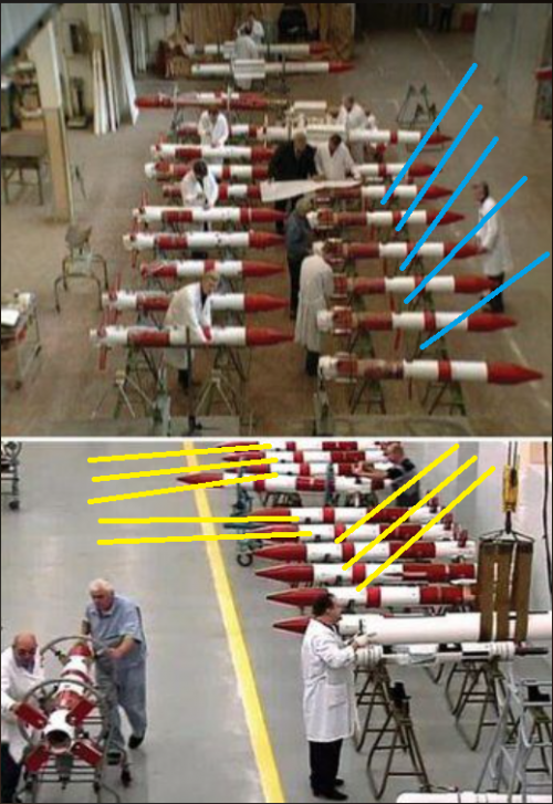

It is the assembly point where workers will put the real single-chamber single-stage rocket engine in the place where was that ''red technological spacer in the place of motor section''. After its assembly ,workers will put white metal round plate over the single-chamber rocket engine and will put those wings which we can see on the upper pic also.
Now some details ,things ,which I learned in the meantime.This is that new SRAAM and it is not Izdeliye 170-1 or Izdeliye 190. Of course, it was unffinished AAM w/o nozzle e.g and those laser proximity fuse transmitt and receive antennas also. We can also see that rocket engine has red metal round plate not white one like on the Izdeliye 170,170-1 (171-1) or 190.
What does blue arrow show to us? It shows us special metal plate which divides rocket chamber into two parts. So this AAM has in fact, some kind of double-chamber rocket engine.
What does yellow arrow show to us? It shows to us some kind of the mini-booster ( gas-generator in Russian) for the lateral maneuvering and turning.Very similar technical solution we can see on the SAM type 9M330/331 of the 9K330/331 Tor. Those mini-boosters ( 2 pcs) must be in the centre of the mass of the AAM for the 180 degrees turn immediately after launching. We must keep on mind that Su-57 has that rear looking AESA in the tailboom.Second, rear or the main rocket chamber is used for the known purpose.

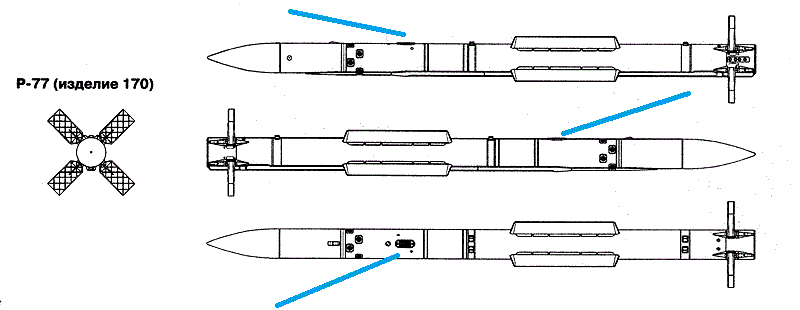

Now it comes the main detail,main thing in this hole story.
What is this by the way ? Marked with the blue lines of course...
I suppose that it is so called : 4-предохранительно-исполнительный механизм (ПИМ)
Source: http://militaryrussia.ru/blog/topic-105.html
That black rectangular block is used for the connection between the AAM's computer and the fighter's FCS computer .Take a look pls .
Now back to the photo made in Vympel (2018).
Blue lines show us the position of that black rectangular connecting block behind the red cover plate of those laser proximity fuse transmit/receive antennas. Yellow ones show us that detail which is positioned between that laser proximity fuse red cover and the red cover of the radome. How is this possible??? It is,because we can see two different types of the AAM's there and as I pointed earlier ,that Izd 270 on the trolley in the lower left corner has the nozzle ( marked earlier with the red arrow) and has no wings.
In fact, Izd 270 has only lattice stabilisers as aerodynamic control surfaces and three gas-dynamics control surfaces : the main nozzle and two mini-boosters for lateral maneuvering only. Several years ago ,many Russian sources wrote about that new SRAAM with the ''время аэродинамического полета'' or aerodynamicaly controlable flight of 100sec with inertial+radar guidance. Izd 300M and Izd 760 as SRAAM's has IR ( inertial+IR) guidance.This new SRAAM is for the long-term close-in combat.The basis for it was found from the old R-77.
Now you can see yourself ,if I was right or was wrong about that Izdeliye 270.
Even if we assume for a moment that is true, there is the elephant in the room: why would Vympel show a half finished missile alongside the then prototype stage R-74M2 and that notched wing R-77 variant (R-77-2?)? They could not have shown it at all or they could have shown something else of their vast portfolio. We need a satisfactory answer to this question between dismissing that missile as just a half-finished/section of an R-77.
Squirell, I’m fairly sure those are just unfinished R-77-1
OK,it is your opinion and I appreciate that. But what about that wider nozzle because R-77-1 has that narrower nozzle than R-77/E ? Take a look on the pics pls. Another question will be ,what about that black connecting block detail. Why is that block between laser proximity fuse section and the radome section in comparison with R-77E/R-77-1 where that block is clearly behind the laser proximity fuse section.
